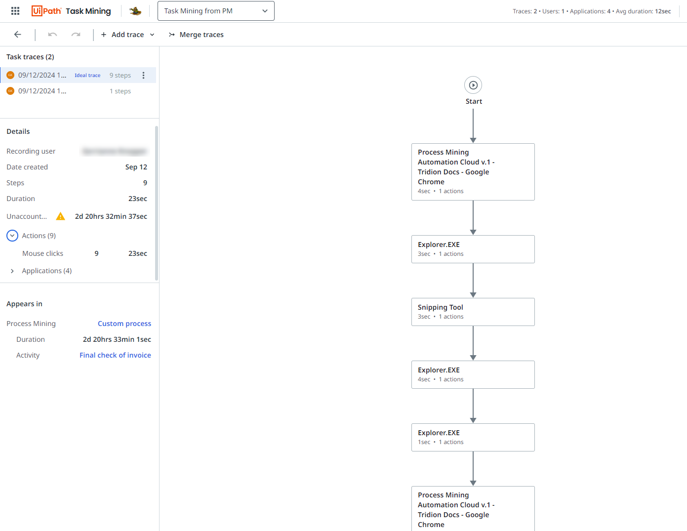

追踪详细信息
请按照此步骤查看追踪详细信息。
  1. 选择追踪以在左侧底部面板中显示追踪详细信息。
以下是元素的说明。
指标
描述
录制用户
录制用户的名称。
已创建日期
追踪的创建日期。
步骤
追踪中的步骤数。
Duration
执行追踪所花费的实际时间。
未计算的时间
追踪持续时间与 Process Mining 中的持续时间之间的差值。
如果追踪持续时间与 Process Mining 的持续时间之间的差异超过 10%,则会显示警告图标。
仅当实际持续时间与预期持续时间之间存在重大差异时,才会显示未计算的时间
操作 (#)
追踪中的操作数量。
对于每个类别,系统会显示“鼠标点击”“文本条目”“热键” ,以及操作数量和总时间。
应用程序 (#)
追踪中记录的应用程序数量。
默认情况下,系统将显示前 5 个最常用的应用程序。
对于每个应用程序/域,会显示所花费的追踪执行时间 (不包括等待时间) 和所花费的总时间 (天 时 分 秒) 的百分比。
显示位置:
如果 Task Mining 项目是从 Process Mining 启动的,则将显示 Process Mining 流程应用程序的名称、活动的持续时间和 Process Mining 活动。
您可以选择流程应用程序的名称或活动的名称,以在 Process Mining 中打开流程应用程序。
未计算的时间
如果追踪持续时间与 Process Mining 中的持续时间之间存在差异,则会显示为“未计算的时间” 。这使您能够分析差异。例如,根据结果,您可以向追踪添加其他步骤,或者为一个或多个步骤添加空闲时间。
理想追踪
备注:
“理想追踪”选项仅对连接到Process Mining活动的 Task Mining 项目显示。
“理想追踪”选项用于指定 Task Mining 项目中的哪个追踪代表 Process Mining 活动场景。如果打开追踪的“理想追踪”选项,该追踪将在 Process Mining 中显示为活动的 Task Mining 追踪。
如果您选择其他追踪作为理想追踪,系统会显示一条确认消息,指出已存在链接到 Process Mining 的追踪。
备注:
默认情况下,项目中所有追踪的“理想追踪”选项均处于关闭状态。
添加空闲时间
请按照以下步骤添加空闲时间。
  1. 找到要添加空闲时间的步骤之间的连接。
  2. 将鼠标悬停在加号 (+) 上,然后选择“添加空闲时间” 。此时会在追踪记录中添加时钟图标和空闲时间字段。
  3. 在右侧的“空闲时间”面板中编辑“持续时间”字段,然后输入空闲时间。
  4. 如果需要,可以添加“说明” ,以说明空闲时间的原因。
  • 未计算的时间
  • 理想追踪
  • 添加空闲时间
