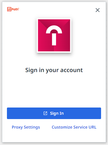

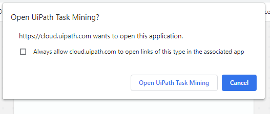

  2. 如果您已登录 Task Mining,则可以跳过此步骤。否则,请选择“登录” ,并使用您的 Automation Cloud TM凭据对自己进行身份验证。
    备注:
    您可以在 Windows“开始”菜单中搜索Task Mining ,或在 Windows 文件浏览器中导航到该应用程序。如果您无法以这种方式访问应用程序,则可以通过在新 Task Mining 项目中选择“捕获追踪”或在现有 Task Mining 项目中选择“开始录制”进行访问。对于 Unassisted Task Mining (UTM),您始终可以通过项目的电子邮件邀请来访问 MSI。
选择“打开 UiPath Task Mining” ,然后导航回录制器。选择您有权访问的任何租户,然后选择继续。3. 选择记录器顶部的帐户图标。4. 从菜单中选择“首选项” 。

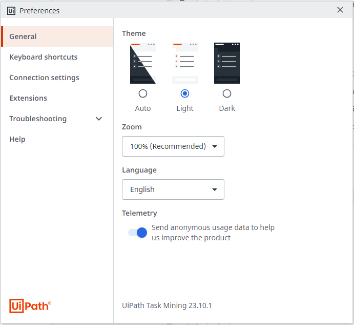

首选项显示在单独的窗口中, “常规”选项卡处于选中状态。
常规​
“常规”选项卡上的设置使您能够定义使用录制器的个人首选项。
以下是“常规”选项卡上设置的概述。
版块
让您能够
主题
选择界面主题以获得更舒适的体验。
缩放
更改录制器窗口的缩放百分比。
语言
选择用于录制器窗口和录制的首选语言。
如果在创建/捕获过程中更新语言,则在设置新语言后记录的操作将以新选择的语言显示。
