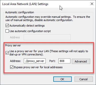

Configuración del navegador web
Este procedimiento utiliza Internet Explorer.
En Internet Explorer, haz clic en Herramientas > Opciones de Internet. Se mostrará la ventana Opciones de Internet.
En la pestaña Conexiones, haz clic en Configuración de LAN. Se mostrará la ventana Configuración de red de área local (LAN).
En la sección Servidor de proxy, selecciona la casilla de verificación Usar un servidor proxy para tu LAN.
En los campos Dirección y Puerto, escribe la dirección del servidor proxy y el puerto.
Selecciona la casilla de verificación Omitir servidor proxy para dirección local.
Haz clic en Aceptar. Tus ajustes se guardarán.
En el navegador web, escribe la URL de Orchestrator para probarlo.
When setting up or editing the proxy address, do not add the http:// prefix to the proxy address. This enables the proxy only for HTTP calls, and since most calls are HTTPS, the proxy configuration fails.
To resolve this, make sure to either remove the http:// prefix altogether, or specifically add the proxy address with both http:// and https:// prefixes.
Ejemplo:
- http=proxyaddress -> incorrect
- http=proxyaddress;https=proxyaddress -> correct
- http://proxyaddress;https://proxyaddress -> correct

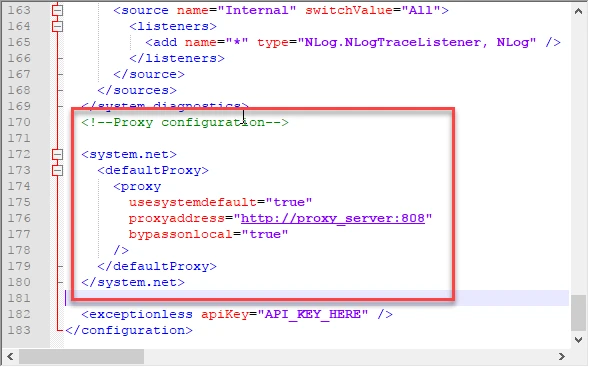

Modificación de los archivos de configuración
Instalación de UiPath Platform.
Nota:Asegúrate de que UiPath Robot no está ejecutando ningún trabajo.
Navega hasta la carpeta de instalación,
%ProgramFiles(x86)%\UiPath\Studio. -
Busca el archivo
UiPath.Service.Host.exe.configy ábrelo usando un editor de texto, como Notepad++. -
Navega hasta la sección
Proxy configurationy elimina los comentarios de las etiquetas de debajo, quitando las etiquetas de comentario (<!––,––>).Nota:Si tus flujos de trabajo contienen actividades de Orchestrator, asegúrate de quitar también las etiquetas de comentario de la sección
Proxy configurationdel archivoUiPath.Executor.exe.config. -
En la etiqueta
proxyaddressintroduce la dirección del servidor proxy y el puerto. -
Guarda el archivo y ciérralo.
Navega hasta
C:\Windows\SysWOW64\config\systemprofile\AppData\Roaming\NuGetsi tienes un sistema operativo de 64 bits o hastaC:\Windows\System32\config\systemprofile\AppData\Roaming\NuGetsi tienes un sistema operativo de 32 bits. -
Abre el archivo
NuGet.configcon un editor de texto como Notepad++.Nota:Si este archivo no existe, créalo.
En el nodo
configuration, añade la dirección del proxy y el puerto con el siguiente formato:<configuration> <config> <add key="http_proxy" value="http://proxy_server:808" /> </config> </configuration><configuration> <config> <add key="http_proxy" value="http://proxy_server:808" /> </config> </configuration> -
Reinicia el servicio de UiPath Robot. Este paso es necesario para asegurarte de que los cambios son usados por el robot.
