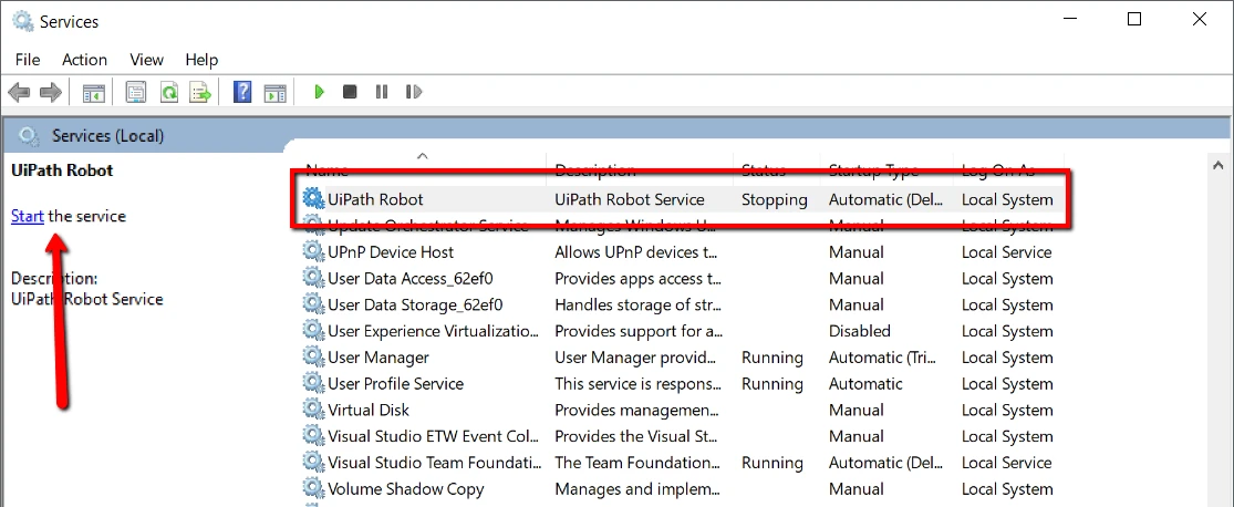

Para usar los argumentos de línea de comandos admitidos por UiPath Robots, comprueba que el servicio UiPath Robot se está ejecutando. De lo contrario, inícialo desde el complemento de Consola de administración de servicios de Microsoft.
