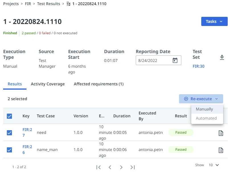

テスト ケースの実行を再実行する
1 つ以上のテスト ケース実行を再実行できます。データ ドリブンなテスト ケースの場合、一度に再実行できるテスト ケース実行は 1 つだけです。データ ドリブンなテスト ケースの複数の実行を一括して実行することはできません。
テスト ケースの新しいバージョンをパブリッシュしても、再実行するバージョンは、テスト実行で記録されたバージョンと同じです。
[テスト結果] に移動し、テスト セット実行を開きます。
1 つ以上のテスト ケース実行のチェックボックスをオンにしてから、[再実行] を選択し、選択した項目を再実行します。
以下のいずれかを選択します。
[再実行] ダイアログが表示されます。
- 手動で再実行 (手動テスト実行でのみ利用可能)
- 自動で再実行 (自動テスト実行でのみ利用可能)
[確認] を選択して手動ステップを実行するか、自動テスト ケースが完了するまで待機します。
