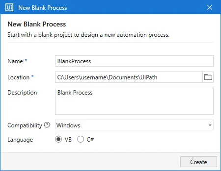

Inicia Studio. En la vista Backstage de INICIO, haz clic en Proceso para crear un nuevo proyecto. Se mostrará la ventana Nuevo proceso en blanco.
En la ventana Nuevo proceso en blanco:
Especifica un nombre para el nuevo proyecto y una descripción que resuma lo que intentas conseguir con este proyecto de automatización.
Nota:El nombre de proyecto no puede superar los 128 caracteres y la descripción no puede superar los 500 caracteres.
Selecciona la ubicación en la que quieres crear el proyecto.
Selecciona Windows para la opción Compatibilidad y VB para Lenguaje.
Haz clic en Crear. Se abrirá el nuevo proyecto en Studio.
