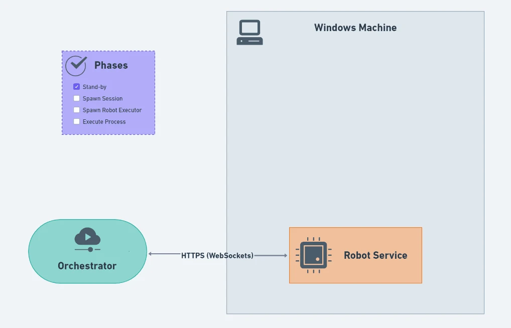

The main communication means between an execution command and the actual process execution is the Robot Service. If no process needs to be executed, the Robot Service idly stands by on the Windows machine and does not require an active Windows Session. This is done to ensure constant open communication with Orchestrator and to be able to immediately start a process if a command is received. The communication is done through HTTPS, more specifically through WebSockets (SignalR).

Cuando se envía un comando de iniciar proceso al servicio de UiPath Robot, se genera una sesión de Windows en esa máquina mediante RDP para el usuario del robot. Acto seguido, el servicio de robot lanza un ejecutor de robot dentro de la sesión recién creada. El ejecutor y el servicio se comunican a través de canalizaciones con nombre, y el ejecutor sabe exactamente qué ejecutar. Entonces, el proceso se ejecuta dentro de la sesión de Windows.
El robot solo utiliza RDP para iniciar una sesión de Windows. No se utiliza para conectarse desde Orchestrator a la máquina donde se ejecuta el proceso, ni tampoco para comunicarse con otros componentes fuera de la máquina.
