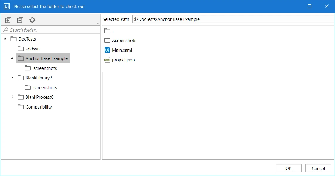

展开或折叠存储库中的文件夹,查看文件夹,复制所选路径或选择要打开的文件。单击“确定”。“从 TFS 项目签出”窗口将显示。

选择一个“签出目录”。默认情况下,项目名称将添加到签出目录中。单击“打开”。
project.json、.xaml以及存储库项目文件夹中存储的其他文件将在本地映射。 -

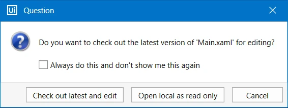

这将打开“问题”对话框,其中有两个用于从存储库中提取
Main.xaml文件的选项:- “签出最新版本并进行编辑”- 在编辑模式下,从存储库中打开
Main.xaml文件的最新版本。中断锁定选项表示文件已被其他用户签出。通过使用此选项,您可以在不通知用户的情况下删除锁定。 - 以只读方式打开本地版本 - 以只读模式打开
Main.xaml文件的本地版本。即使文件处于只读模式,也可以打开包管理器,但是为了执行更改和安装依赖项,需要签出project.json文件。
选中“始终执行此操作,不再显示”复选框,如此一来,在其后续出现时,“签出最新版本并编辑”选项便会传播您的选择。无论您选择哪个选项,都需要单独签出 project.json 文件,以使特定更改生效。
