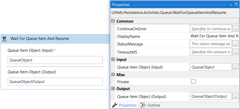

  2. “等待队列项目并继续”活动应与“添加队列项目”和“获取引用”活动配对。 工作流进入暂停状态,在此活动处释放机器人,等待特定的队列项目完成,然后再进入流程中的下一步。

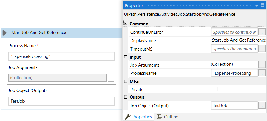

  3. “开始作业并获取引用”活动通过提供 in、in/out 或 out 类型的参数来调用另一个流程 执行后,如果此活动与“等待作业并继续”活动配对,则会将修改后的参数映射回工作流变量。
  4. “等待作业并继续”活动应与“开始作业并获取引用”活动配对,方法是将Job Object后者活动的给定输出作为输出。 这将暂时暂停当前流程,并等待引用作业完成,在引用作业将状态更新为“完成”后继续流程。
